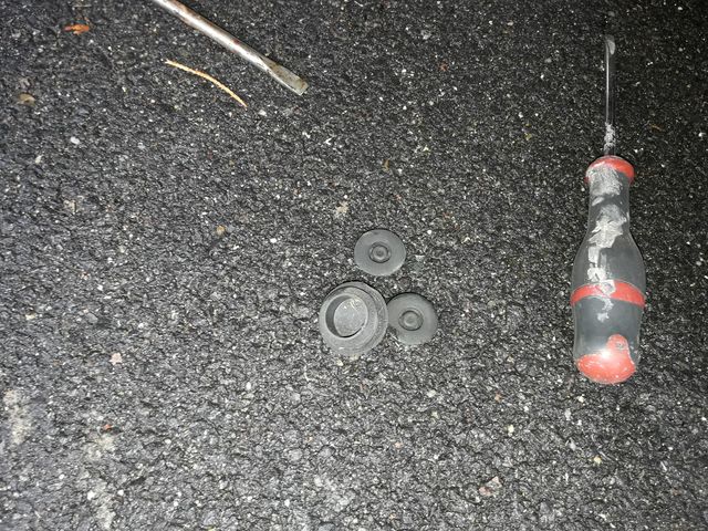

Déposer les 3 capuchons de chaque longerons:
