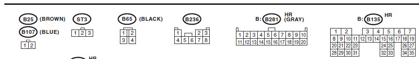

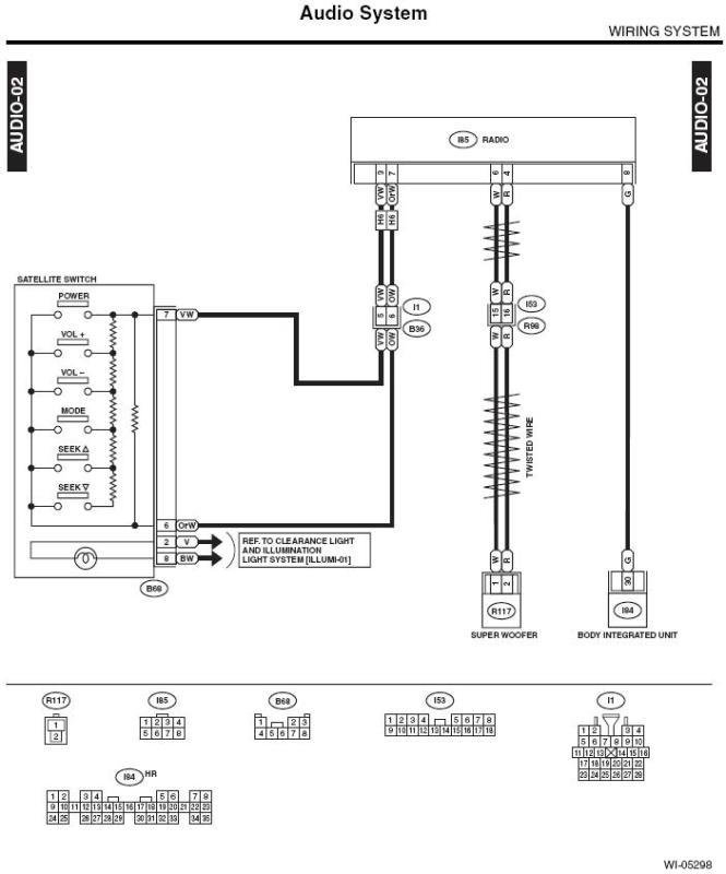

Il n'y a pas de fusible spécifique aux commandes de radio au volant. Si la radio marche, c'est que le fusible est bon. Tu peux tester tes commandes au volant en démontant la partie inférieure de la planche de bord coté conducteur, puis tu trouves le connecteur blanc 3+5 (numéro B65) sur le schéma, à droite de la colonne de direction. Tu le débranches et tu testes avec un ohmmètre entre les bornes 6 et 7. En appuyant sur les divers boutons, tu rajoutes des résistances de valeur diverses en parallèle, donc tu enlèves de la résistance, ce que tu dois voir sur l'ohmmètre.

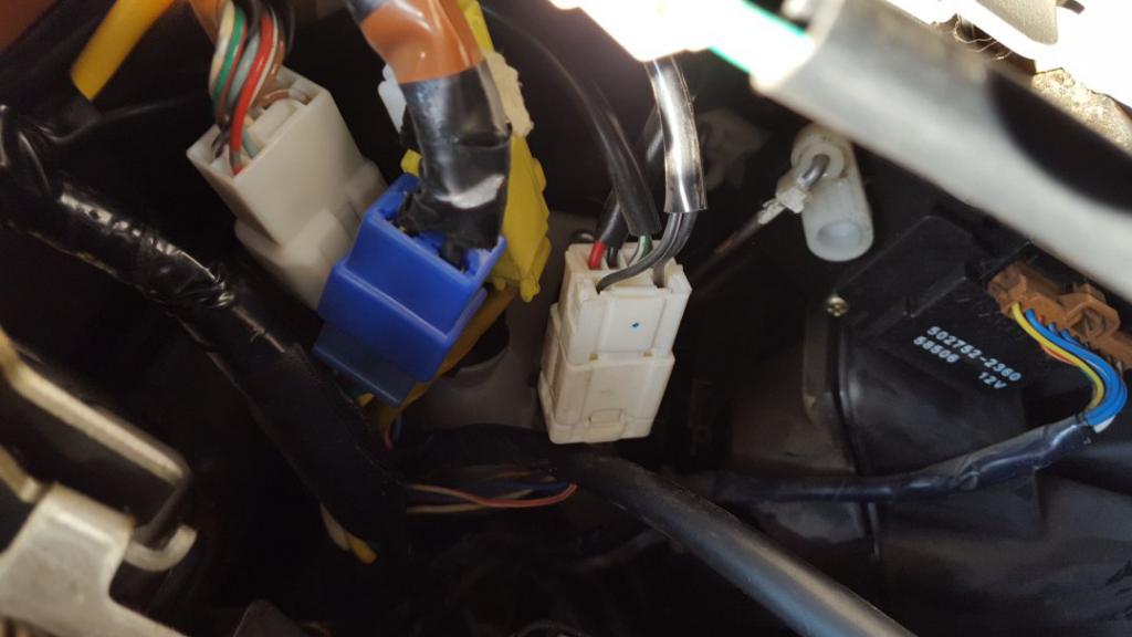

Si tu ne vois pas cette résistance variable, va chercher ces fils sur le connecteur jaune du clockspring : c'est le "connecteur tournant" dans la colonne de direction et il peut se niquer facilement. Le connecteur 3+5 est le blanc à gauche sur la photo, le connecteur du clockspring est le jaune.
Cette photo vient de mon forester, donc peut-être différent sur outback.

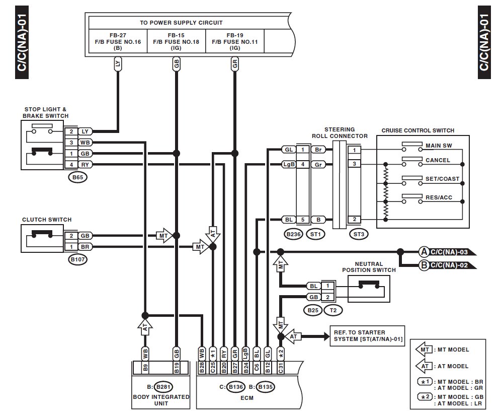

Sur le schéma ci dessus, ce connecteur n'est pas représenté. Mais on le retrouve sur le schéma du cruise control (les signaux du cruise passent dans le même connecteur).
Sur le Forester, ce connecteur, qui passe donc les signaux de cruise control et de commande radio, n'a pas le même numéro, c'est ici le B236.
