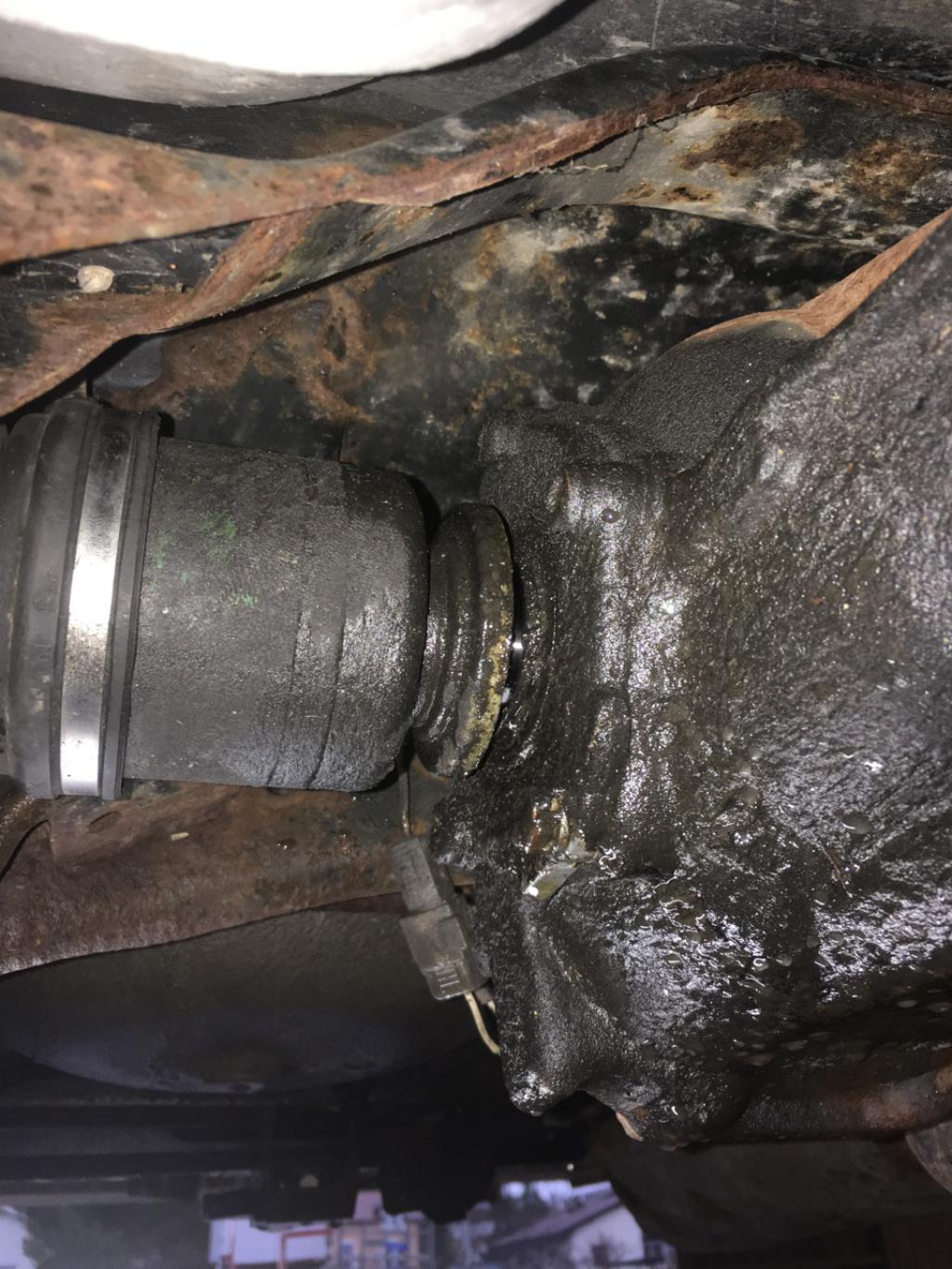

ci joint la photos .
j'ai eu des clac clac sur l'arrière sur l'autoroute, comme bruit de cardan, puis le voyant moteur allumé au tableau de bord .
je vois la collerette , sur le cardans (ou après?) décollé du pont arrière ... et oui c'est un Gras la dessous ....
savez vous quel serait le soucis ?
puis je rouler comme ça ?
merci d'avance pour les conseils .

on dirait quil est desemboité du pont...t'as essayé a la main voir sil bougeait ?

il faut remboiter le cardan et refaire le niveau d'huile Okay éviter de trop rouler comme ça..

salut,
pour reparer au garage, il manque le circlip : 32436AA000, impossible a trouver dans ma region, pouvez vous m'aider svp ?
