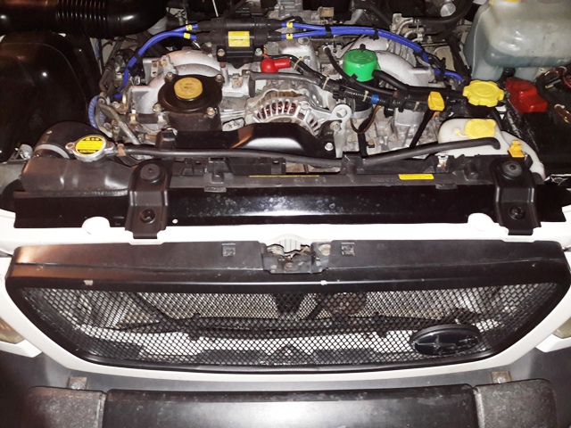

j avais vu sur le net des "radiator shroud",un peu refroidi par les tarifs, j ai confectionné le mien moi meme...  Pour ceux qui ne connaissent pas,c est le petit deflecteur noir au dessus du radiateur,en liaison avec la traverse de face avant il canalise tout l air "avalé" par la calandre vers le radiateur

super sympa tu as fais comment ? tout a la main, avec une machine ?

Si je t explique comment j ai fait tu vas te moquer  . Il y a longtemps que l idée me trottait dans la tête. Apres plusieurs essais infructueux avec de la tôle "plate" de differentes epaisseurs.N ayant ni plieuse ni autre machine de façonnage pour la tôle le resultat etait plus que moyen,pli non regulier etc... Pour faire ce deflecteur j ai finalement utilisé le carter arriere d un televiseur grand ecran  .L angle des plis etait a peu prés correct. Aprés decoupage,façonnage,un brin de ponçage et un coup de peinture en bombe...Voila

Ça c est plus que du bricolage c est du génie !!

Je suis flatté mais un vrai genie aurait fabriqué une plieuse pour faire le deflecteur avec de la tôle neuve

naaan, la tôle ça rouille. ton plastoc va tenir ad vitam

Heu,c est pas du plastoc  ,c est bien de la tôle  . Mais m étonnerait que ça rouille.Si je ne me trompe pas c est de la tôle d aluminium et il y a 2 couches de peinture

Un peu trop propre ce moteur, non?

C'est un Foz de salon

Heu...Smaret....Ta G.....  c est du second degrés
