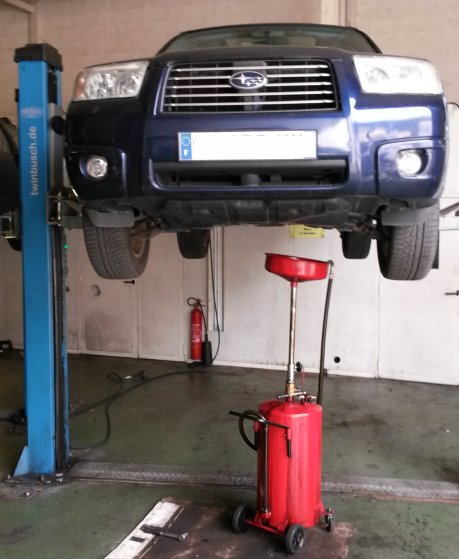

Je viens au coeur du sujet : comment faire la vidange. Pour commencer, il faudra passer sous le véhicule. Il y a quelques années, lorsque je n'avais pas encore de cheveux blancs, je faisais monter les quatre roues de mon véhicule sur une petite rampe diy d'environ 120 mm de haut. Aujourd'hui je deviens fainéant et je loue pour une heure un pont dans un "self garage" près de chez moi.
Une fois le véhicule soulevé à la bonne hauteur, on dispose en dessous le bac de récupération d'huile.

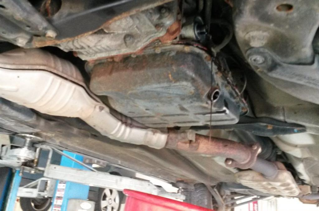

On dévisse le bouchon de vidange en bas du carter de boite. Si on change le filtre à huile, on prend la clef de desserrage de filtre et on le dépose. Attention, quand on enlève le bouchon, l'huile coule dans un jet bien dirigé sur le côté du bouchon : bien disposer le bac de récupération pour qu'elle ne passe pas par terre.
Vous laissez couler un moment. Certains disent de récupérer l'huile dans un bac et de mesurer le volume vidangé, afin de remettre le même volume. Je le conseille pas : vous n'êtes pas surs que le niveau ait été correct avant de commencer, qu'il ait été mal fait précédemment ou qu'il y ait une fuite, alors abstenez vous de cette solution de facilité !
Une fois que le filet qui s'écoule est bien réduit, vous pouvez remettre le filtre et le bouchon. Pour le filtre, on met de l'huile sur les surfaces d'appui (sur le carter de boite et sur le joint du filtre) et on serre à la main. Pour le bouchon, si vous êtes prudent, changez le joint en cuivre. Puis on prend une clef de 17 de taille normale (environ 15 cm) et on serre avec la force normale d'un humain normalement costaud. Eviter de faire serrer par une ado ou par un haltérophile ! Ca parait idiot de le dire, mais n'oubliez pas de remettre le filtre et/ou le bouchon avant de remettre de l'huile si vous ne voulez pas qu'elle passe par terre !

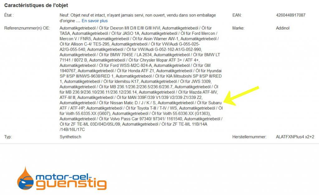

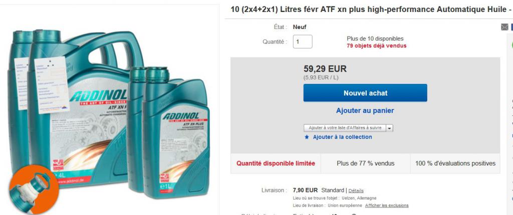

Maintenant, il faut remplir et faire le niveau. J'acheté mon huile sur ebay à une boite allemande. J'ai reçu trois jours après ma commande, dix litres d'huile.
J'avais pris contact avec le distributeur par dialogue ebay. Je le connaissais car ils m'avaient recommandé de l'huile pour mon ancienne C5 (boite ZF 4HP20) et j'avais été très satisfait de l'achat et de la qualité de l'huile. Ils m'ont recommandé cette huile pour mon Forester (boite 4EAT). Voir leur description.

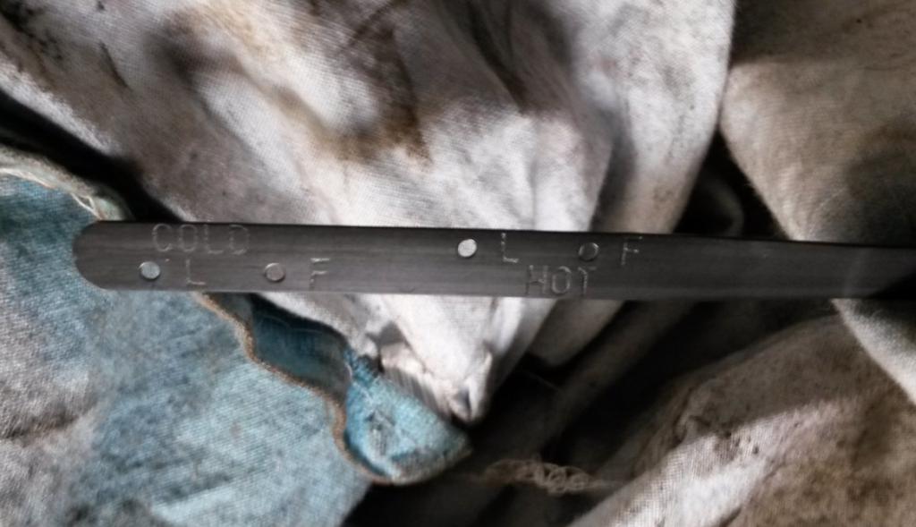

Vers le bas, l'inscription "COLD" avec deux repères "L" pour "low" et "F" pour "full". Le repère "cold" est à utiliser lorsque vous prenez la voiture le matin, huile froide. Pour la mise à niveau lors de la vidange, oubliez : vous devez utiliser le repère "HOT" avec les deux mêmes repères. Entre les deux il y a près d'un litre de différence ! Vous voyez à quel point l'huile peut se dilater lorsqu'elle chauffe...
Je procède donc petit à petit, en vérifiant mon niveau à chaque fois. Pour fignoler, profitant du fait que ma voiture est sur un pont, roues en l'air, à chaque dose versée je passe tous les rapports au sélecteur (P-R-N-D-3-2-1), histoire de remplir d'huile tous les recoins du distributeur. Si la voiture est sur cales, roues par terre, vous pouvez faire ça mais gaffe à tenir le pied sur le frein si vous ne voulez pas retrouver la voiture dans le séjour ou la piscine !
Et ça continue, dose après dose. La galère est qu'il reste toujours un peu d'huile dans le puits de jauge, et que la lecture du niveau est délicate. A la réflexion, je pense qu'il faut bien regarder si les trous dans la jauge se remplissent d'huile ou pas. J'ai fini ainsi le gros bidon d'huile (4 l), puis j'ai attaqué un petit bidon (1 l). Autre opération à faire pendant ces manoeuvres : contrôler la température de l'huile. Elle chauffe, c'est évident, au fur et à mesure. Votre moteur se met en température, au ralenti, jusqu'à déclencher le ventilateur du radiateur de refroidissement. L'huile passe dans l'échangeur avec le dit liquide, donc chauffe aussi. La bonne température de l'huile, c'est lorsque vous pouvez toucher le carter de boite à main nue sans vous brûler les doigts, mais que vous ne pouvez pas laisser la main dessus. Ca doit faire dans les 60 degrés. J'ai pu vérifier, en roulant en montagne après la vidange et en refaisant le niveau, que la température peut monter encore un peu et que mon niveau avait dépassé d'un chouia le maxi du repère "HOT" sur la jauge : donc si vous laissez deux ou trois millimètres de garde en dessous de ce maxi, lors de la mise à niveau, vous aurez un niveau parfait.

Dans un garage, une vidange avec changement de filtre vous coûtera normalement trois cents à quatre cents euros. Si vous faites vous même l'opération, c'est bien moins cher. Les dix litres d'huile m'ont couté 69€, transport compris, donc la moitié (35€) pour une vidange. La location du pont 18€. Le filtre chez le conc du coin 57€... je suis sur qu'en cherchant bien on doit trouver un filtre de moto qui a les bonnes dimensions et fait la même chose pour 10€ sur ebay. Au total 110 € : à peine plus cher qu'un plein.
