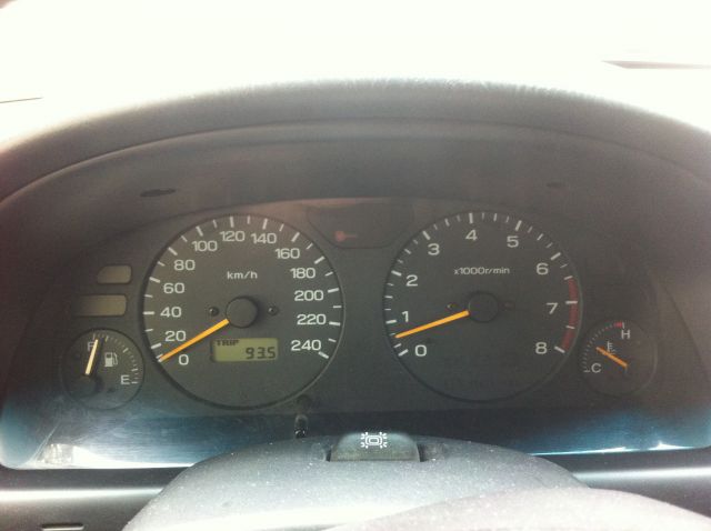

photo du ralenti que je trouve faible...parfois c'est au niveau du trait au dessus de où est l'aiguille...mais pas plus haut
