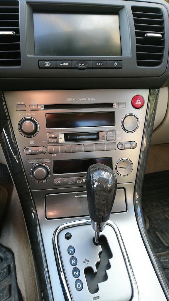

Bonsoir,
est-il possible de remplacer le système audio de ma Legacy 2004 par un système plus récent. Je ne parle pas d'un remplacement par des systèmes actuels compatibles (vu des vidéos sur YT) mais d'un échange standard avec un modèle ultérieur au mien. Le lecteur K7 ne me dérange pas, et ça revient même à la mode, mais je ne m'en servirai pas, faute de K7 encore écoutables !!!
Voici ce que j'ai :

Pour ceux qui auraient fait des modifs de cet ordre (un remplacement de console), savez-vous s'il existe des incompatibilités majeures entre un modèle à K7 et un modèle sans, donc plus récent ?

hello
le principal problème pour monter de l'aftermarket est que le panneau de controle de la clim fait partie de la carte mère de l'autoradio, c'est séparable mais il faut être un virtuose du fer à souder...
un kit existe chez jdm, il comprend le plastron évidé double din et une nouvelle platine pour la commande de clim, c'est chouette mais ça coute 300 ou 400 $ !
reste que ce modèle est pour clim bizone, je ne sais pas si ça existe en monozone.
celui qui est monté (d'origine) dans la mienne est de marque kenwood, n'a pas de k7 mais a une clim bizone... je doute du coup de la compatibilité.
il y a celui là sur ebay, un peu dégueu, mais clim mono zone : https://www.ebay.co.uk/itm/SUBARU-OUTBACK-RADIO-CD-PLAYER-HEATER-A-C-CLIMAT…

Ok, merci sdric ! Mes connaissances étant très limitées, je ne vais pas me lancer là-dedans ; ça m'aurait arrangé si c'était faisable via le réseau Subaru !
Je vais quand même fouiller un peu...
Le modèle existe pour clim monozone. Par contre c'est pour une conduite à droite, les boutons sont inversés.
