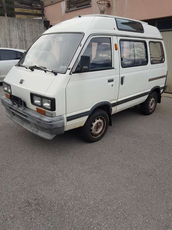

Bon, on va pas se le cacher, je suis le noob de service... je viens de faire l'acquisition d'un E12/Libero/Vanille/Domingo de '89. La pompe à essence est morte et je l'ai bien repérée en me glissant sous mon bus, entre le réservoir et la roue arrière gauche... je schématise. Par contre est-ce qu'on peut y accéder et la changer sans avoir de lift? J'ai cherché fievreusement une trappe à l'intérieur sans succès.

Oyy , tu aurais une photo de ton libero ?
Si je dis pas de bêtise , un 89" c'est le "carré" , car demain je passe voir un ami qui était concessionnaire Subaru à l'époque , il doit savoir me dire comment démonter ça . Wink
Effectivement c'est un "carré".
Pour pouvoir bien travailler dessus, j'ai l'impression que je dois descendre le réservoir... tu me rediras. Wink
