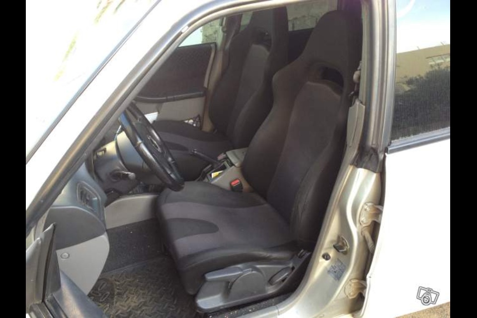

Les 2 photos du coincoin :

en blanc avec les jantes or il est chouette mais la porte ouverte on voit pas la peinture d origine ?

peinture : il était manifestement gris d'origine et l'extérieur a été refait en blanc
voir si ça cache une grosse embrouille de carrosserie ou si c'est juste cosmétique (pourquoi pas, il as de l'allure en blanc)

le montant de porte est gris alors que la voiture est blanche ... ca m inspirerai pas trop confiance
