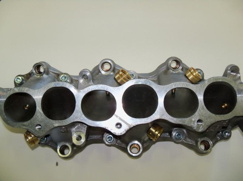

Je demande car à installer proprement sur notre 3.5 V6 (moteur VQ35DE de nissan), les points d'injection mais surtout la place pour positionner les injecteurs étaient vraiment comptée, la preuve en image :
Préparation du collecteur :

Ouah Shocked
Essaie de réduire les images. Elles ne s'affichent pas entèrement sur mon 24" !!
C'est toi qui a préparé le manifold ? beau travail Shocked

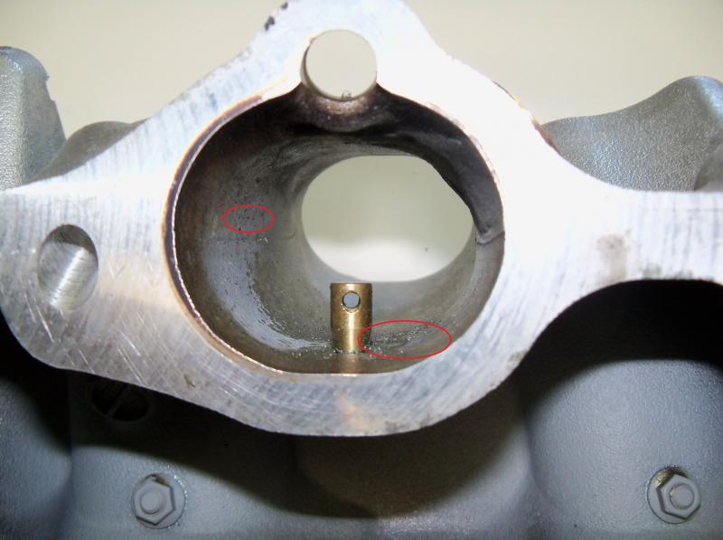

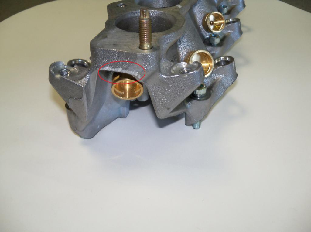

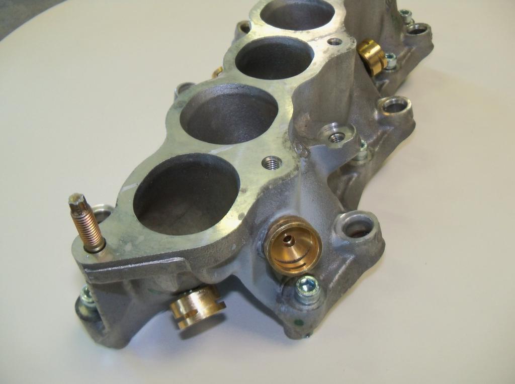

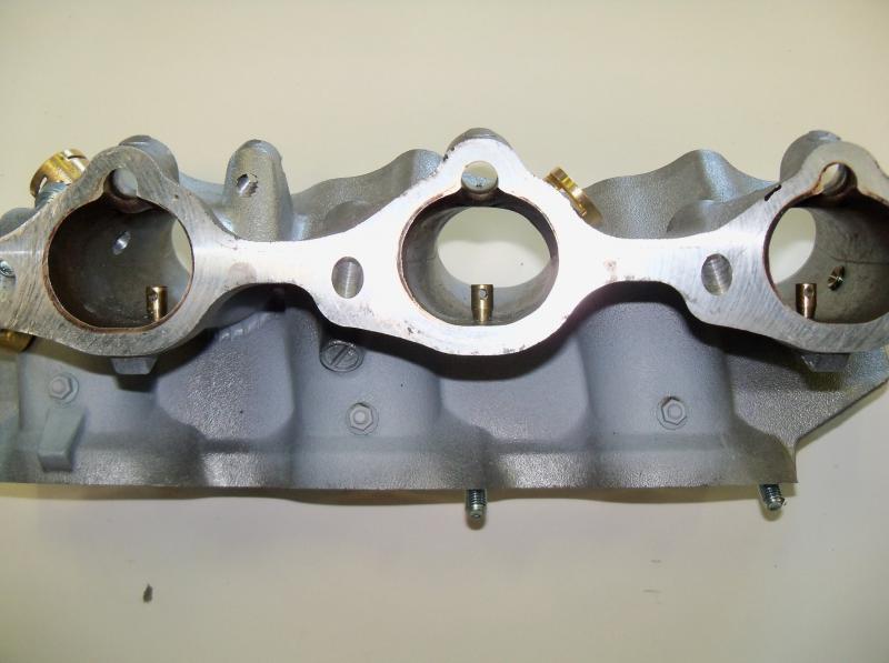

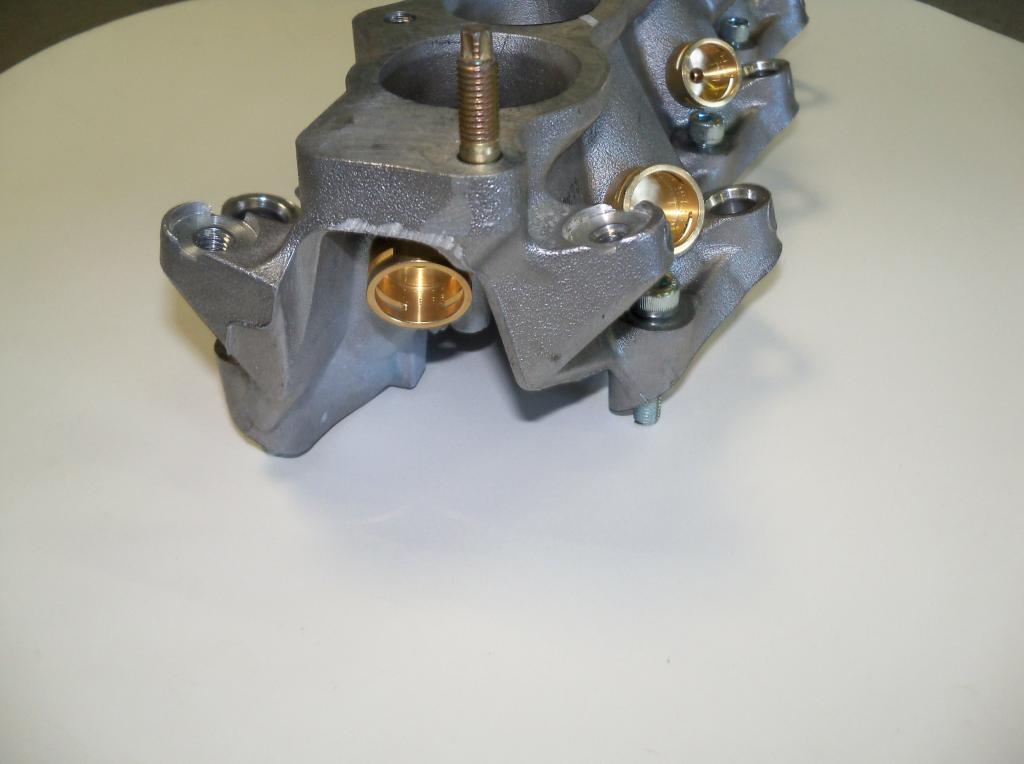

Je viens de modifier les images.
Comme c'est du GPL liquide, et que c'était notre première instal en GPL liquide et que je sais que le point le plus important est le point d'injection j'ai particulièrement été ****** avant de choisir ce GPListe.
Il a su me rassurer en m'envoyant quelques photos de ses réalisations.
Du coup il nous as envoyés les photos de notre connecteur une fois préparé. Là il n'y a que les supports d'injecteur, et le petit support du tuyau d'arrivée du GPL liquide. Ainsi le GPL liquide ne touche aucune parroi et arrive directement derrière la soupape au même endroit que l'injecteur d'essence d'origine.
COmme ça on a aucun décalage d'injection, et on utilise à 200% la chaleur latente de vaporisation du GPL (pas comme en gazeux).
