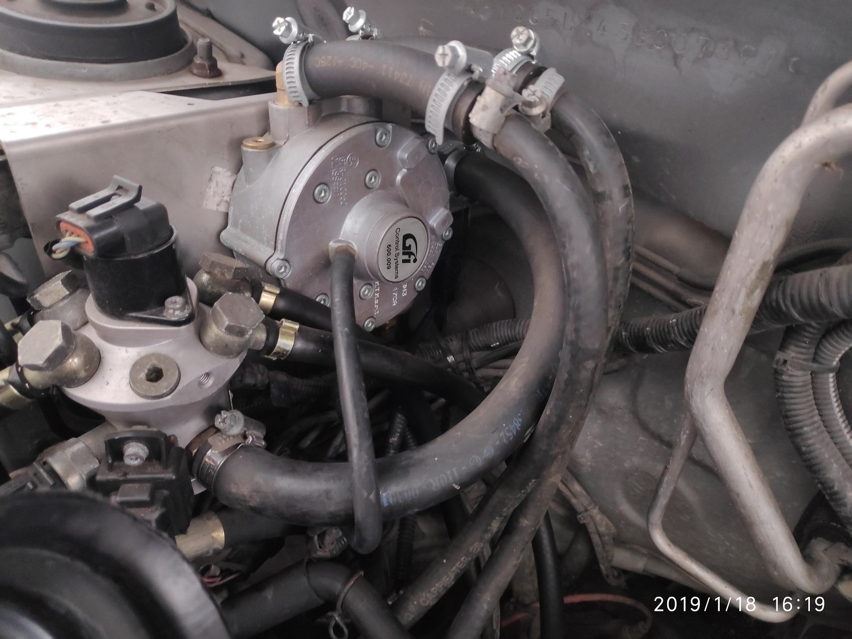

Voilà j'essaie de m'occuper de mon foz gpl depuis quelque temps, j'ai deja fais pas mal de chose dessus mais je bloque sur la partie GPL.
J'ai donc besoin de vos lumieres et de vos diagnostiques si vous le voulez bien Smile
Petite recap de l'historique :
J'ai acheté ce foz a 240.000km, avec moteur changé suite mauvais montage de courroie de distrib, kilometrage inconnu mais facture d'un garagiste qui a vendu le moteur pour 1000€.
J'ai tenté de faire reparer le systeme gpl chez Borel à Grenoble, ce fut une catastrophe, bien que tout n'ai pas été de leur faute. En effet ce foz avait des renvois de defaut à l'essence (egr, lambda, actuateur de ralenti). Mais plutôt que de me dire qu'iol fallait d'abord regler les problemes à l'essence, il m'en ont collé pour 1000 balles de reparation gpl (remplacement vapo, fuites diverses, remplacement injecteurs et moteur pas a pas du distributeur).
Pas un seul essai de la voiture, pas une fois ils n'ont interrogé le calculo gpl ... plus un accueil digne des prisons staliniennes... bref je ne comprends pas la bonne reputation de ce garage.
Bref, faute de resultat j'ai fini par emmener fozy chez un petit reparateur mecanique et gpl sur Chambéry. Lui au moins a logué le calculo gpl, ml'a expliqué ce qu'il avait fait, il a reglé les pressions du vapo, nettoyage distributeur, m'a indiqué que la partie allumage de la voiture etait en mauvais état.
resultat : mieux qu'avant, mais pas encore ça, ça decroche au gpl au levé de pied (surtout moteur chaud), puis ça a du mal a rebasculer au gpl une fois decroché.
J'ai pris le taureau par les cornes :
- Remplacement sonde lambda (original subaru)
- Remplacement actuateur ralenti (aftermarket ebay, j'ai un doute sur la fiabilité du truc mais bon, plus de renvoi de defaut).
- Remplacement capteur de neutre.
- remplacement des fils de bougie et des bougies (original subaru)
- Réglage jeu aux soupapes.
Après avoir enfin réglé le jeu au soupapes, là ce fut catastrophique concernant la partie gpl, mais je ne suis pas sur que ça ai de lien, puisque ça allait de plus en plus mal : la voiture calait au gpl au ralenti, montait de moins en moins bien dans les tours.
Par curiosité j'ai inspecté le filtre du distributeur : quelque impuretés que j'ai soufflé, mais rien de méchant. Puis j'ai mis un coup de nettoyant contact dans le capteur de pression du distributeur.
Et bien là, ça a mieux fonctionné a chaud ! J'ai pu faire plein de borne, avant que ça ne rebascule a l'essence sur un régime stabilisé (entre 2000 et 2500rpm). après quelque essais, en effet ça décroche a régime stabilisé de temps en temps.
Puis quelque jours plus tard, les ennuis reviennent, ça broute, ça cale, ça ne monte pas dans les tours...mais surtout a chaud, car a froid ça va plutôt bien. et puis elle ne veut plus rebasculer au gpl lorsque j'actionne l’interrupteur, d'ailleurs ce qui est marrant c'est que plus la voiture est chaude, et moins j'entends le petit "clic" du relais qui doit faire passer au gpl, il se fait quasi inaudible ... Idea
Bref, dans mon idée voici ce qu'il faudrait faire :
- Nettoyage distributeur minutieux comme sur le tuto que j'ai pu lire, merci a vous ! ( http://www.subarupassion.com/t3551-SF5-GPL-rebascule-en-essence-par-moment.… )
- Remplacement des relais de GPL, mais je ne sais pas lesquels changer car il y en a plusieurs d'identiques, voir photo en bas, merci de vos lumieres Smile
- remplacement du capteur de pression sagem par un kit bosh avec filtre, car en plus depuis que j'ai un nouveau vapo il semble que je n'ai aucun filtre entre vapo et distributeur (voir photo)
- question vapo : je n'ai pas trouvé la vis de purge en dessous, c'est normal sur ce modele ?
Des suggestions ?? Mr. Green

sur ta photo, aucun des relais n’est celui du GPL, ce sont les partie électriques d'origne Sub.
est tu 100 % sur de ton distributeur, et la pression du vapo est vraiment correctement réglée ?

Tu saurais du coup me dire ou sont logés les relais gpl par rapport à la photo que j'ai posté ? genre plus bas, sur la droite ... etc (comme j'en ai reçu 2 neuf, autant les changer) innocent

perso je pense à un souci sur le distributeur (propreté et ou mauvais remontage), et un souci de reglage de vapo.
peux tu mettre une photo de ta modif capteur bosch avec un vue de la ref du capteur.

Dons j'en deduis que mon petit reparateur n'a pas dû se tromper concernant le vapo puisqu'il m'a dit qu'il avait reglé la ou les pressions. Je suppose donc que c'est ok de ce coté là.
Merci pour le lien, c'est beaucoup moins cher en effet.
Par contre je me pose une question, je lis sur le lien que initialement le capteur de pression est sur le vapo, mais dans mon cas il est sur le distributeur je ne dis pas de betise tout de meme ? surprised
Du coup ce kit je l'aurais plutôt installé sur le tuyau entre le vapo et le distributeur ... non ?

C'est exactement ca pour la pose du kit, entre le vapo et le distributeur, et le top après éventuelle filtre.
le capteur sur vapo c'ets pour les vapo Renault essentiellement, mais le kit correspond aussi aux install seconde monte GFI qui elles ont le capteur positionné de façon différente.
si tu veux être au top tu vires ton capteur sur le distributeur et tu mets une prise de dépression, ce qui évite d'avoir à poser le T de dérivation pour la mesure nécessaire au capteur, ca evite les multiples coupe de durite.
pour le réglage du vapo il faut juste être sur qu'il a le logiciel de diag, le seul moyen 100% fiable d’être bien réglé.
