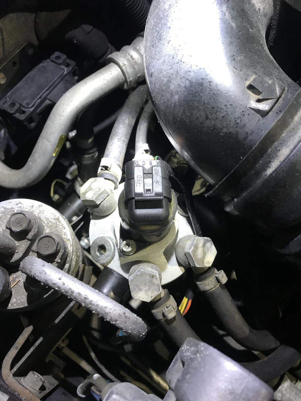

si tu ne sais pas l'identifier, fais moi des photos des éléments gpl.
qu'y a t'il eu de fait sur la partie gpl et sur le reste (détail) ?

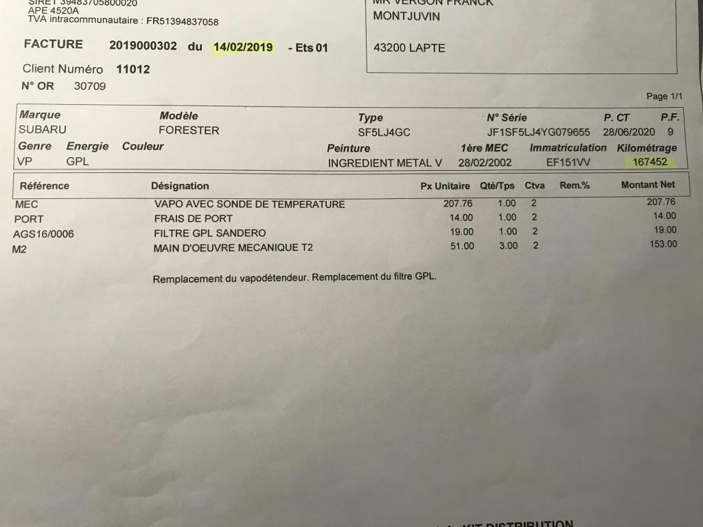

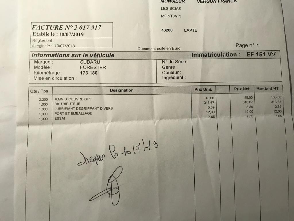

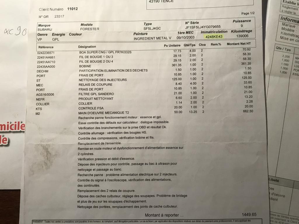

Bonsoir merci de vos réponses je vous ai envoyé les factures avec les références mais ce n'est pas marqué la marque je peux retourner au garage leur demander merci à vous de vos réponses c'est très gentil j'espère que les photos ont marché je ne suis pas un habitué de l'ordinateur

aucune photos.

bon sans photos de l'install, mais avec ceque je peux voir sur les factures, j'en déduis que l'install gpl est du necam EGi EOBD.
A aucun moment je ne vois de facturation de vérification des pressions vapo, d'ailleurs vu le prix de facturation du vapo ca m’étonnerai que ce soit un necam qui ait été remonté.

ok, tu as bien une install EGi EOBD de chez necam, seul chose comme je l'vais dis, tu n'as plus le vapo necam (d'ailleurs l'as tu récupéré ?) c'est sans doute un gurtner.
un point faible de cette isntall le capteur de pressions qui peut t’embêter aléatoirement mais il existe une modif.
