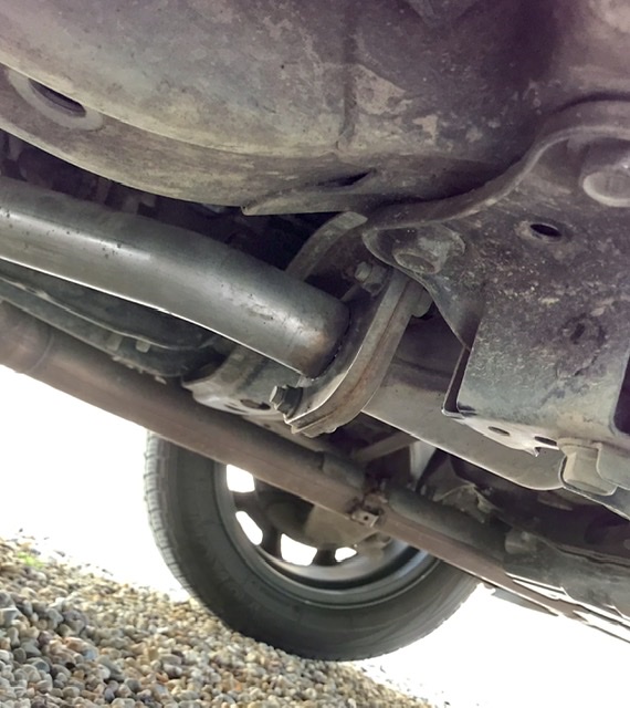

Depuis qq jours Ma Subaru xv fait un bruit métallique en accelerant.en regardant dessous ce matin j’ai vu une soudure cassée sur le tuyau au premier plan au niveau de la patte avec les 2vis.
Le tuyau est même légèrement déboîté.
Avez vous une idée pour réparer ?

ressouder
ou teflon en croisant derrière les fixation si c'est possible

Merci pour la réponse la cassure de la soudure provient de quoi
Momo 14240
Post Soudure echappement
aucune idée
fragilité de conception
jeu par ailleurs qui se répercute au point fixe
