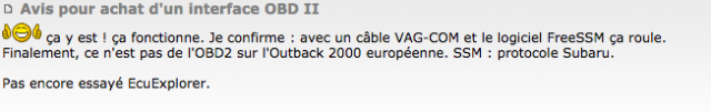

j'ai une Subaru Outback du 12/1999 et j'ai le logo check engine allumé.
Je cherche donc à me connecter à la voiture pour avoir le code erreur.
J'ai vu que c'est complexe mais pas impossible de se connecter aux Subaru autour de 2000.
J'ai trouvé ca sur le forum qui fonctionnerait
Confirmez vous que ces tactiques marchent pour avoir les codes erreurs ? ai je bien compris ?
Y a t il d 'autres méthodes sur ces veilles subaru ?
Merci pour l'aide

Sur les veilles sub tu peux connecter des fils sous le volant puis lire le code via les flash du check engine.
Je l'avais fait sur mon foz de 2000 !
regarde ça par exemple https://www.youtube.com/watch?v=zgrifWm3G6k .
bon c'est la même chose que le post d'avant ...
Mais il doit y en avoir d'autres avec des variantes, moi j'avais du enlever un fil d'un connecteur pour le brancher je ne sais plus avec qui .
Mais j'avais eu mon code !

sur un modèle 99 tu n'as pas d'OBD2 donc la plupart des solutions que tu cite ne marcherons pas.

Bonjour, regarde si tu as un connecteur OBD2 sous le tableau de bord conducteur près de la porte. S'il y en a un achète un ELM327 c'est le plus simple et déjà bien pour se faire une idée de ce que tu pourras avoir comme info. J'ai une outback même génération que toi de 2002, je ne pense pas qu'ils aient ajouté l'obd2 en cours de route donc je suppose que tu l'as aussi.
